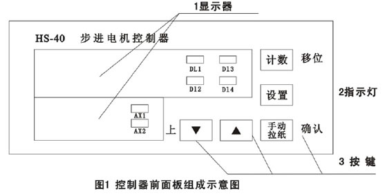

SL-HS-40-G型步进电机控制器的前面板组成见图1,它由显示器、指示灯、按键三部分组成。
显示器由两排数码管组成,上排有6个数码管,主要用于显示产量数或当前位置和设置项目提示,下排有4个数码管,主要用于显示参数值。
指示灯由6个LED发光管组成,上排有4个,下排有2个,上排的4个指示灯分按键分别为:DL1、DL2、DL3、DL4,下排的两个指示为:AX1和AX2。

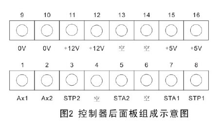

按键共有5个,计数/移位、设置、手动拉纸/确认、上键和下键。 SL-HS-40-G型步进电机控制器的后面板组成见图2,它分上、下两排,共有16个接线端子。
上排从左到右的标号是9到16,信号分别是:0V、0V、+12V、+12V、联袋、备用、+5V、+5V。
下排从左到右的标号是1到8,信号分别是:正向(轴1)控制脉冲AX1、反向(轴2)控制脉冲AX2/方向控制信号、反转(轴2)停止信号STP2、空转反转(轴2)启动信号STA2、空转正转(轴1)启动信号STA1、正转(轴1)停止信号STP1.
