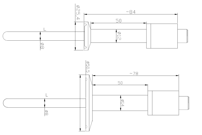

航空插头卫生型温度传感器/变送器(卡盘式安装) 代号B1
温度传感器(Pt100)
温度变送器(4~20mA)

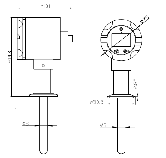

智能数显卫生型温度变送器(卡盘式安装) 代号M3
