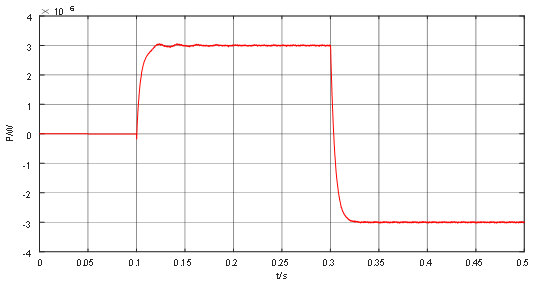

2.4.2动态性能仿真分析
 仿真条件:级联H桥储能变换器设置初始功率为00.3秒时设定有功功率为2MW0.5秒设置有功功率为3MW0.8秒设置有功功率为-3MW,观察系统的运行情况。
a)装置三相电流波形
7 级联H桥储能充放电转换图
 由上图可以看出当给定功率变化后,级联H桥储能系统可以快速响应,可在20ms内完成动态变化,且输出质量波形良好。

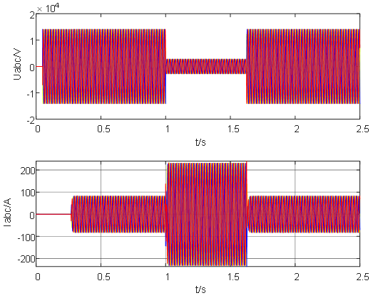

2.4.3高低电压穿越仿真分析
 高低电压穿越能力对于储能变流器也至关重要,但对于大容量的设备而言进行高低电压穿越的条件较为苛刻,因此一般而言,首先是进行仿真层面的开发验证,之后在进行整个系统的验证,而为了确保在整机开发顺利进行,借助半实物平台验证控制系统的性能可以起到极大的作用。
 8 0.2pu三相低电压穿越
9 0.2pu 两相低电压穿越图

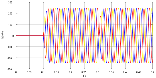

 为了验证主控算法的正确性,按照与前文仿真的条件搭建仿真模型,按照相应情况设置级联H桥储能系统运行,观察相应的波形。
12 满功率充放电转换电流波形图
 以上是分析了储能变流器在正常工作下的响应波形,储能变流器的高低电压穿越能力也至关重要,因此借助RTLAB半实物平台进行了高低电压穿越性能的测试。
13 0.65pu三相低电压穿越
14 0.65pu两相低电压穿越
15 0.2pu三相低电压穿越
16 0.2pu单相低电压穿越
 由以上储能变流器在高低电压穿越的相应波形可以看出,高压级联H桥储能系统可以满足当电网出现升高或是跌落时,按要求保证设备不脱网。
