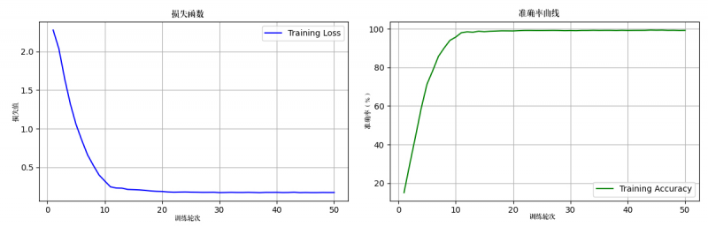

4  准确率及损失函数
经过短时傅里叶(STFT)处理后,原始数据转换化频谱图像,每个轴承的样本数据结构为 64×64。根据表3列出的10个轴承类别,其中 1 个为正常轴承,9 个为故障轴承。训练过程中,随机选择11200个样本进行训练,训练后网络模型的准确率以及损失函数如图 4 所示。可以观察到,模型的准确率随着训练轮次的增加逐渐提高,并稳定在 99.5%左右;损失值也逐渐稳定在 0.017 左右。
