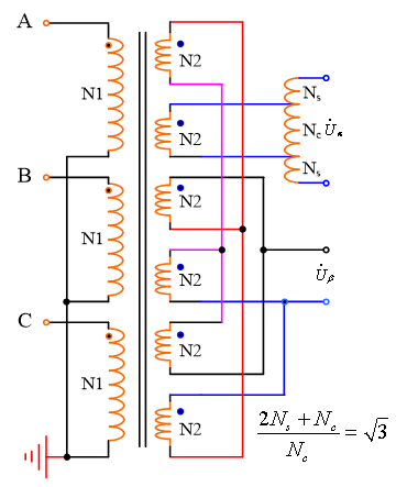

基于平衡变压器三相AC-DC变换器
高速铁路的快速发展带动了电力牵引和平衡变压器的进步,适合电力牵引的接线方式包括:单相、V/VY/ΔYN V DScottLeblancKüblermodified Woodbridge、十字交叉、二次侧中抽式单相、V/X以及二次侧中抽式Scott等。平衡变压器种类很多,包括有源滤波的阻抗匹配平衡变压器十字交叉接线、有源滤波的Scott接线变压器等。重载铁路主要采用自耦变压器(AT)供电,并利用Scott型接线变压器向牵引网供电。Scott接线平衡变压器是最早出现的三相-两相平衡变压器,接线简单,二次侧电气独立,在AT供电方式的牵引系统中,主要用来实现一次侧三相系统与两相牵引供电系统之间的连接。
如图7所示,Scott接线变压器可看作是由两个单相变压器组合构成,可以采用单铁结构或双铁结构,包括主变压器(Main变压器)和梯变压器(Teaser变压器),梯变压器一次侧绕组端子连接在主变压器一次侧绕组的中点,也可将二次测绕组称作a相与b相。幅值相同,频率同一次侧频率,相位差90°与一次侧同相。
a)接线关系
b)向量关系
7 Scott 变压器接线关系与向量关系
 三相输入电流与两相输出电流方程为
                10
两相输入电压与三相输出电压方程为
            11
Scott接线变压器的突出优点是:二次侧两相自然解耦,二次侧中点抽出式Scott接线变压器同样具有二次侧两相解耦的特点。此外,互相解耦的变压器还包括modified Woodbridge、二次侧中抽式ScottLeblanc变压器接线关系和相量关系如图8所示,图中,。图9 给出了modified Woodbridge变压器接线关系。Scott变压器其实就是一种具有Clarke变换功能的功率级物理模型,如果Scott变压器次级两相工作在同等功率的单位功率因数下,其初级电源则工作在单位功率因数下,也就是说基于Scott变压器可以用在三相AC-DC变换电路,实现网侧单位功率因数,如图10所示。工频运行的Scott变压器体积较大,变压器的感应电势为,式中,fi供电频率N绕组匝数磁路最大主磁通。在相同感应电势下,供电频率越高,主磁通越小,铁芯可以越小,体积相应减少。

鉴于航空电源的工作频率范围为360Hz~400Hz ~800Hz,电压等级为交流115V230VScott变压器体积相比工频50Hz60Hz功率体积之比较大,因此可以采用Scott变压器与单相PFC构成功率因数的三相AC-DC变换电路。在电感电流CCM下,升压电感的取值与开关频率成反比。单相PFC的输出电解电容取值也与电源频率成反比,高频输入有利于降低电解电容体积。当输出侧串联,输出电压均值加倍,2网频的纹波电压对消输出侧,输出电压均值不变2网频的纹波电压对消。基于Scott变压器与单相PFC的三相AC-DC变换电路MATLAB/Simulink仿真电路与主要波形如图11和图12所示,图中,Scott变压器初级为三相电压220V/400Hz,次级为两相电压220/400Hz,单级PFC输出电压期望值为375V,电解电容6x470mF、升压电感250mH,开关频率100kHz、负载电阻为28W两个单级PFC输出可以设置成独立、串联、并联运行。
