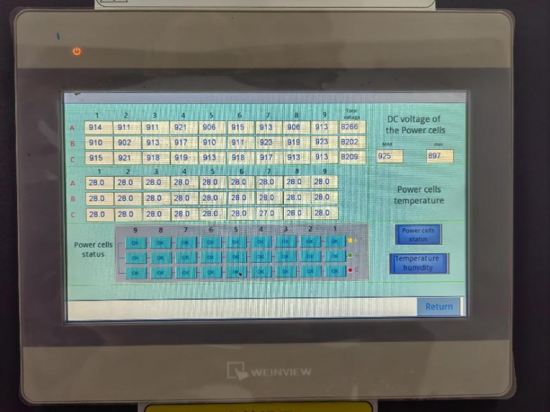

11  高压变频器布置图
12  运行画面图

(5)单元直流电压检测:实时显示检测系统的直流电压,从而实现输出电压的优化控制,降低谐波含量,保证输出电压的精度,提升系统控制性能,并可使运行维护人员实现对功率单元运行状况的全面把握。
