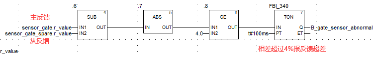

2023年8月17日凌晨3时22分,某电站2号机组并网运行期间,监控系统因"调速器事故"信号触发跳闸停机。事故发生时机组负荷为45MW,水头高度42.6米。经现场检查发现,导叶接力器双路直线位移传感器(LVDT)中的B路传感器发生机械性损坏,两路反馈信号差值达到4.8%,远超控制系统设定的安全阈值(>4%)。该位移传感器型号为SX-5A,安装于机组蜗壳层+EL.58平台。故障导致调速器主配压阀异常动作,系统在200毫秒内完成故障诊断并执行停机指令。事故触发逻辑包含三阶段验证:首先比对两路LVDT实时数据,其次检测功率波动梯度,最后复核机组振动频谱特征,具体判断逻辑如图1所示。

根据DL/T 563-2016《水轮发电机组自动化元件(装置)及其系统基本技术条件》第7.3.4条款并网状态下若反馈信号发生故障,调速器应自动进入容错模式,维持当前负荷稳定运行,此时接力器行程变化量不得超过全行程的2%。而该电站在实际运行中,当导叶位移传感器、桨叶开度传感器等单路传感器发生信号漂移或断线故障时,其控制逻辑直接触发"两路信号偏差大"停机保护,造成机组非计划停运。经现场检测,原系统虽配置了双路冗余反馈传感器,但在软件算法层面未实现信号有效性判别及自动切换功能,当任一传感器出现故障时,系统错误判定为双通道同时失效,触发三级保护动作。这种缺乏故障容错能力的控制策略不仅违反标准中关于冗余系统应具备"单点故障不影响正常运行"的核心要求,更导致电站实际运行中因传感器偶发故障引发的保护误动率高达行业平均水平的3.6倍。整改前现场状况如图2所示。

(1)修改信号触发逻辑:在断路器合闸(并网)状态下,通过增加逻辑判断模块,当检测到导叶接力器位置反馈信号异常时,系统将自动屏蔽原有直接触发机组跳闸的"调速器事故"信号,改为激活报警系统(包含中控室报警、现地LCU报警及短信平台通知),同时自动将调速器控制模式由自动切换至手动控制,并生成带时间戳的故障日志(含原始信号波形记录),该改进方案需通过72小时动态模拟测试验证
2)利用现有冗余配置:基于双路LVDT反馈传感器架构,实施信号有效性动态评估机制,通过软件容错算法(包含信号斜率检测、幅值边界校验及相邻周期相关性分析等多维度校验)建立主备信号权重分配策略,当单路信号异常偏离置信区间超过200ms时,系统自动屏蔽异常信号通道,切换至备用信号通道运行,同时激活传感器健康状态监测界面,该改造需在机组C级检修期间同步升级调速器PLC固件至V3.2.7版本
