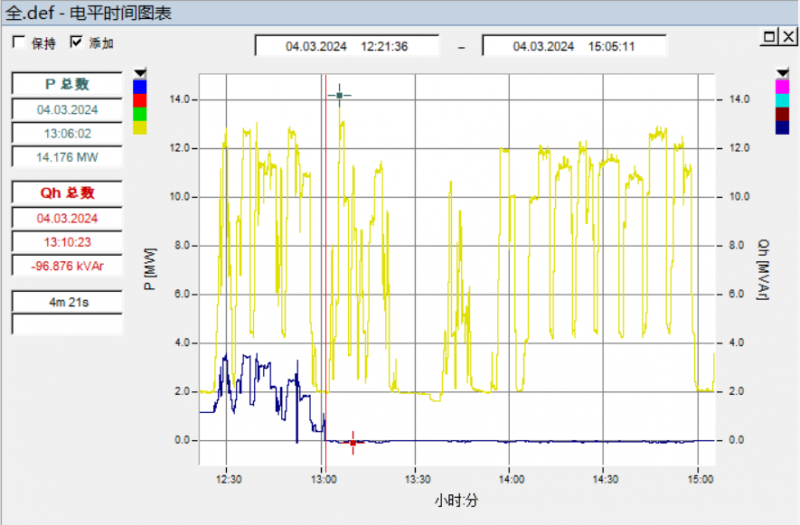

4 投产后测试
4.1功率因数
SVG+FC投运后三相功率因数变化曲线如下图1所示(功率因数在0.9981之间)平均功率因数约为0.995
1功率因数
2为补偿设备投运前有功无功变化与补偿设备投后有功无功变化,可以看见补偿设备投运后系统中的无功基本为0kvar。有功为黄色,无功为蓝色,红线为无功补偿设备投运前后区分线。
2有功、无功变化曲线
4-1 SVG+FC投运后电能质量统计报
