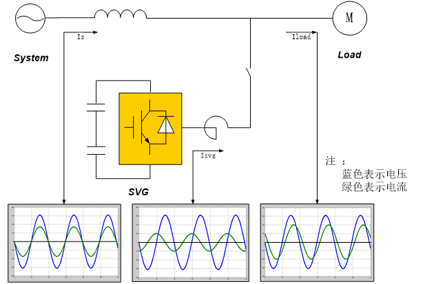

IGBT自换相桥式电路通过电抗器直接并联在电网上,适当地调节桥式电路交流侧输出电压的相位和幅值就可以使该电路吸收或者发出满足要求的无功电流和谐波电流,实现动态无功和谐波补偿的目的如图1所示:
1 APF工作原理图
