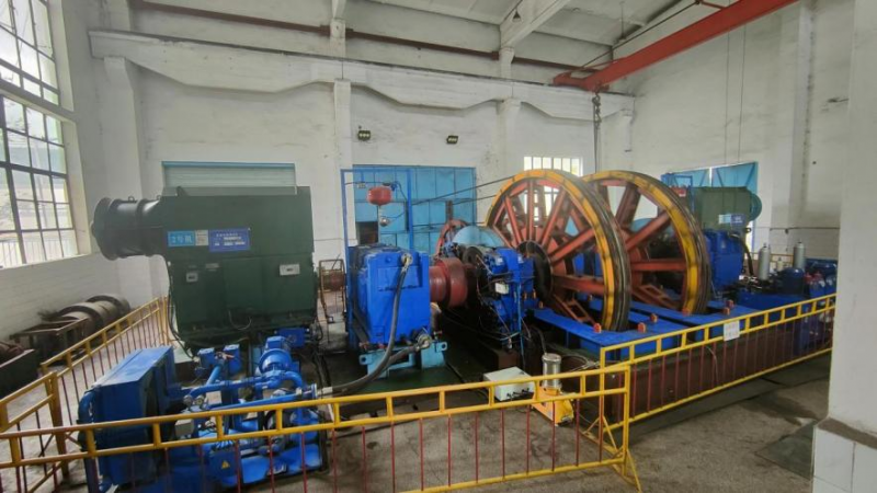

陕煤集团铜川矿业下石节煤矿,位于陕西省铜川市耀州区瑶曲镇下石节村,距市区54公里是铜川矿务局两大自然矿区之一设计年生产能力初期为60万吨。19802月简易移交投产,1996-1997年经一期技改,开始使用综采放顶煤设备,此后连续6年坚持对各生产环节系统进行技术改造,经省煤炭工业局核定矿井年生产能力为160万吨,截至目前,经过多次技术改进和现代机械发展,该矿年产煤已达185万吨,成为陕西较大型的煤矿之一。
1是煤矿的外景照。
1、下石节煤矿外景图

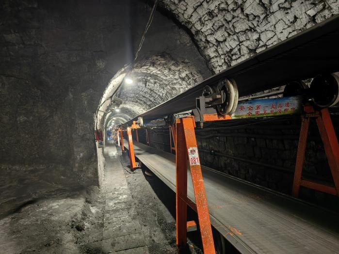

下石节煤矿主提升采用主斜井钢丝绳牵引带式输送机通过煤仓转主平硐架线电机车牵引矿车,主井提升系统只核定主斜井钢丝绳牵引带式输送机能力。
钢丝绳牵引带式输送机(钢缆皮带)用钢丝绳作牵引件,输送带作承载件的带式输送机。用于井下或地面输送煤炭、矸石等散状物料和运送人员,能适应地形起伏,是实现单机长距离输送的主要机种之一。它单机运距长,输送带寿命长(一般为10 年),消耗动力少,机器重量轻,适应范围广。但驱动部及张紧部结构庞大,钢丝绳及托绳轮衬垫寿命短,成槽性差,对局部过载敏感,易掉带等。

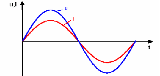

当电机处于动状态时,能量交流电网经整流器中间滤波电容电,逆变器在PWM控制下将能量传送到电机。变频器工作在第一、第三象限。输入电压和输入电流的波形如图4所示:
 4、电动状态电压、电流波形图

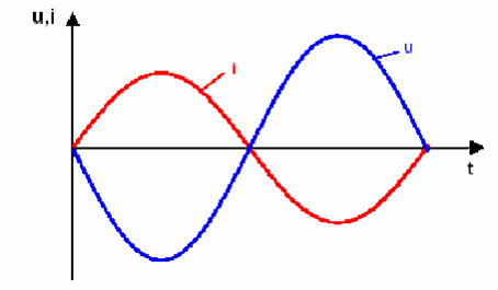

当电机进入发电状态,其再生能量经输出侧IGBT的续流二极管向中间滤波电容充电,使中间直流电压升高,此时在PWM控制下将能量回馈到交流电网,完成能量的双向流动。此时能量由电机通过逆变侧、整流侧流向电网。变频器工作在二、四象限。输入电抗器的主要功能是电流滤波。回馈电流和电网电压波形如下:
5、发电状态电压、电流波形图

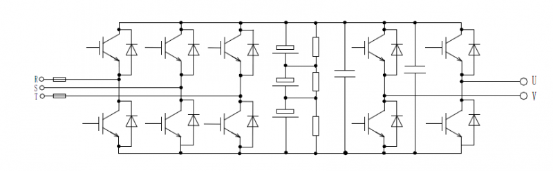

4.1四象限变频功率单元主回路图如图6所示
6、四象限变频器功率单元原理图

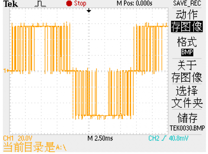

在电动状态下,三相交流电通过输入侧的IGBT模块的续流二极管进行全波整流,通过中间的滤波电容,将三相交流电变成稳定的直流,通过控制输出侧的IGBT模块的H桥,进行正弦PWM控制,输出可得到如图7 所示的波形,每个功率单元完全一样,可以互换,这不但调试、维修方便,而且备份也十分经济,假如某一单元发生故障,该单元的输出端能自动通过软件控制 IGBT 的两个上桥导通实现旁路而整机可以降额工作,不影响运行。
当负载侧电机由于快速停止或频繁正、反转,皮带机在重物下放或重物上提的减速段,电机的同步转速小于实际转速,这时电机中电磁转矩方向和转子的旋转方向相反,电机是处于发电制动状态。产生的再生电能通过输出侧的IGBT的续流二极管全波整流,叠加到直流母线上,使直流母线电压升高,当达到一定的界限时,主控控制输入侧的IGBT模块打开,通过PWM控制,相位检索,在同频、同相位的情况下将高出的能量再返回到电网,使母线电压稳定在一定的正常范围,从而保证逆变单元的稳定运行。

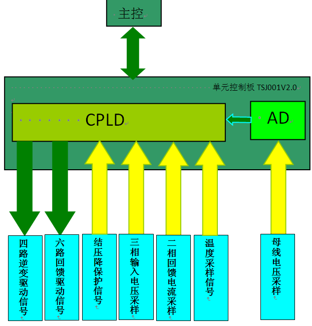

单元控制板的主控芯片,在电动状态下,受控制柜的主控的控制,向功率单元的逆变电路发出四路逆变驱动信号,使单元输出可以驱动电机运行的SPWM正弦脉宽调制信号,通过单元的串联,用载波移相技术,输出近似于正弦波的、频率与电压均可调整的信号,驱动电动机正常运行。同时通过采集IGBT导通时的结压降,时时跟踪负载的变化,当出现结压降大于规定的数值时,瞬间封锁IGBT的驱动信号,使IGBT模块迅速关断,保护IGBT模块不被损坏,起到过流保护的作用。同时温度采集板采集散热片的温度,通过通讯传到主控柜的芯片,并传递到人机界面,时时显示散热片的温度,并与设定值比较,当大于规定的温度时,实施可靠的过热保护,保护IGBT模块不受损坏。母线电压采集电路时时采集单元的母线电压,并通过通讯传递到主控芯片,通过人机界面时时显示出来。同时与设定的保护值相比较,当大于过压保护值和低于欠压保护值时,实施过压或欠压保护,保护单元器件,包括IGBT模块、整流模块及电解电容不被损坏。同时采集的母线电压,还要与芯片设定的回馈电压值相比较,当母线电压高于回馈电压时,在检测频率与相位一致的情况下,发出6路脉冲信号,使输入侧的IGBT模块开通,通过电抗器及输入侧变压器,向电网回馈,使发电状态下的泵升电压降低,维持在一个安全的工作范围内,保持母线电压的稳定,同时通过检测回馈的三相电流,与设定值相比较,实施必要的回馈过流保护,保护单元正常工作。
 4.3 四象限变频器功率单元控制功能介绍
单元控制板接收主控给的控制指令,接收从主控发送来的开关机信号,复位信号,旁路信号,单元逆变PWM,用于主控控制操作该单元;单元控制板给主控返回单元运行状态、单元电流、单元温度等信号用于主控进行控制和触摸屏的显示。单元控制板采集单元的3相输入电压,用于产生3相输入电压的同步信号,获取相电压的过零点,通过这3路信号,产生六路回馈逆变驱动信号。根据反向整流的控制思想产生六路回馈驱动信号完成单元回馈工作。单元控制板采集逆变模块和回馈模块结压降保护信号,用于CPLD做逻辑处理,旁路掉该单元,以及上传主控

6、设备调试
6.1现场控制工艺
现场2台高压电动机不同轴,1#电动机拖动1#减速机,并连接1#钢丝绳大驱动轮,然后连接1#从动轮,再通过钢丝绳连接到皮带机的1#皮带轮;另一台2#电动机同1#电动机类似,拖动2#减速机,连接2#钢丝绳大驱动轮,连接2#从动轮,再通过钢丝绳连接到皮带机的2#皮带轮。1#皮带轮和2#皮带轮为皮带上托辊的两端连接,出煤时,两驱动轮同时工作,当检修更换一侧的钢丝绳时,需要单机驱动带皮带轮运行调位,并在检修时段,还需要反转运行200米左右的位移。
6.2现场调试过程及参数配置
经过对现场工艺和电控操作功能的了解,将正反转功能设置为端子给定,当停车待机状态,接到反转信号,开机时,变频器执行反转,当反转信号消失时,开机时,变频器执行正转。根据用户现场要求,可实现主从机控制,单机运行控制,并告知用户两者切换步骤。经过空载、带载和重载测试,2台提升机变频器,已全部调试完毕,投入运行。
空载和轻载运行时,无任何异常现场,当重载启动时,由于起初设置的变频器参数,转矩提升为0.5%偏小,导致重载启动时,电控系统中变频器反馈速度超过0.75米/s的速度又突然低于0.75米/s的速度时,触发电控抱闸动作,此时变频器未停运,且间断性的输出力矩类似点动启停(此时应该是触发了过电流限制降频,导致反馈频率信号跌落,进而触发了电控系统低速防溜车抱闸功能)。经过与技术部同事沟通,修正转矩提升至1.2%,再未出现类似运行中抱闸的现象。

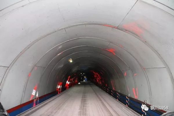

6)设备运行更加智能化,提升了系统的自动化效率。在提煤与提人的切换中,能够实现计算机智能控制,即保证提煤的工作效率,又增加了运输人员的安全性、舒适性,得到了广大矿工及技术服务人员的好评。
9是设备改造后的运行画面。
