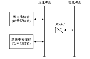

  混合储能系统中锂电池储能系统和超级电容储能系统接入电网系统的方式直流母线侧并联,如图2 示。锂电池 储能系统和超级电容储能系统均接入直流母线,在直流母 线 后,再 DC/AC变流器接入交流母线。
2所示 直流母线侧并联

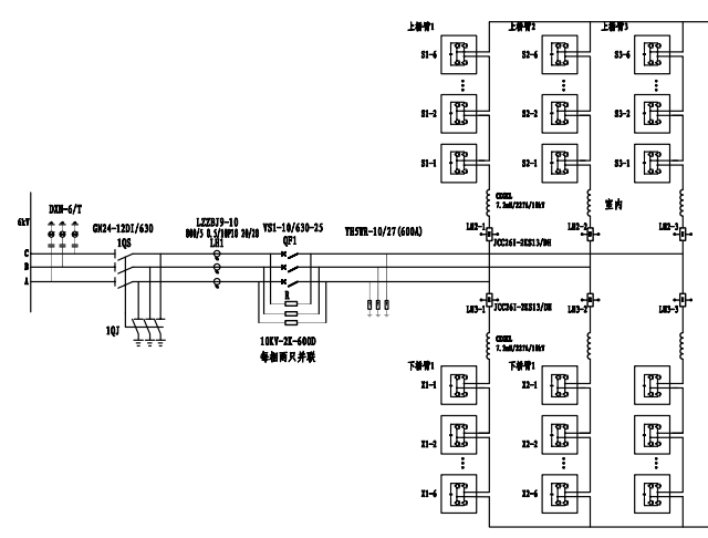

装置主要包括:变压器、二极管整流桥、IGBT调压、滤波器、监控系统、保护系统、散热系统、配电系统等。主电路采用若干个低压功率单元串联叠加方式实现高压输出。
MMC储能电源装置包括每组变流器由8功率单元联,每个功率单元额定电压为750V直流侧实现电压06000V(峰值)连续输出。再将4组变流器输出侧并联达到3000A电流输出3所示为单元拓扑结构
3 单元拓扑结构图

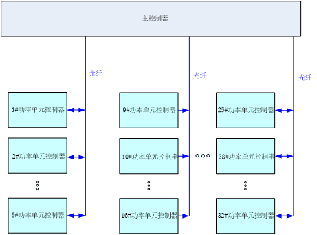

3.3.3  控制器的通信方式
控制器与单元控制器之间采用点对点光纤通信方式进行信息交互,光纤通信具有高可靠性、低延时(小于5us)、抗干扰性强的优势,从而可保证模块输出电压、电流一致性(微秒级差异)。基于高速光纤通信系统,各功率单元载波可实现同步和移相控制,可有效降低输出电压电流纹波。如图4所示
图4  控制通信原理图
控制器通过通讯接口与监控系统软件连接,可实现本地/远程数据查看、操作、参数设定等功能;方便运维人员操作。
