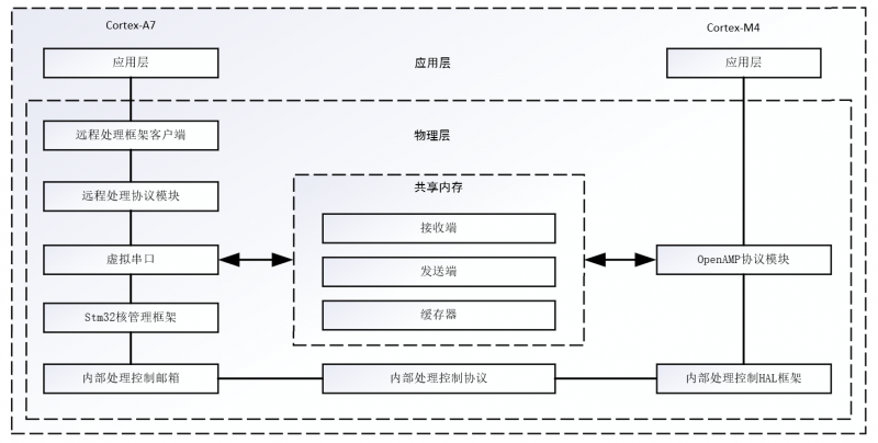

如图2所示, LIUNX中的Cortex-A7 Cortex-M4 内核之间分为应用层和物理层。在物理层中,Cortex-A7包括远程处理框架客户端和协议模块,虚拟缓存接口,内部处理控制邮箱, Cortex-M4包括内部处理框架和异核协议模块。
虚拟缓存接口和异核协议模块通过共享内存进行连接,共享内存包括接收端,发送端,和缓存器。其协议采用 (Inter-Processor Communication ControllerIPCC)协议连接,具体如下:当一个数据包被放入共享内存时,核1需要中断或通知2有新的数据包在共享内存中要处理,核2收到信号后就去处理了,使用 IPCC 硬件中断机制来完成的。
2  Cortex-A7Cortex-M4连接框图
Fig. 2  Block Diagram of Cortex-A7 and Cortex-M4 Connection
在中断机制中, Cortex-A7采用(Generic interrupt controller, GIC)中断 Cortex-M4采用 (Nested Vectoredinterrupt controller NVIC)中断 IPCC只是提供了处理器之间信息交换的机制,它并不具有数据传输功能,处理器之间要交互的数据是在共享内存中传输的。Cortex-A7IPCC 处封装了邮箱(Mailbox)框架,邮箱框架主要用于通知共享内存中有数据要处理。

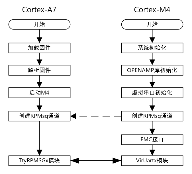

根据不同的BOOT设置,分为工程模式和产品模式。工程模式中可以单独仿真Cortex-M4,产品模式需要首先启动Cortex-A7,然后引导加载Cortex-M4,这种模式是Cortex-A7跑的Linux系统从EMMC启动,然后加载Cortex-M4
产品模式流程图如图3所示,左侧的Cortex-A7核上电后,加载程序所需的固件,在解析固件后启动Cortex-M4,创建(Remote Processor MessagingRPMsg)通道。在同样的时间段内,右侧的Cortex-M4上电后进行系统初始化,OPENAMP库初始化,虚拟串口初始化,创建RPMsg通道。创建完之后,左侧的Cortex-A7通过创建ttyRPMSGx模块,右侧的Cortex-M4通过FMC写入和读取FPGA中的数据后,通过VirUart模块与ttyRPMSGx模块进行数据收发。
3  软件设计流程图
Fig. 3  Software Design Flowchart
Cortex-M4软件流程如图4所示:上电后,M4核首先初始化系统时钟和外设资源,进而初始化IPCCOPENAMP模块,然后初始化FMC接口和串口模块,进入主循环。在主循环中,当定时器中断置位后,通过FMC模块读取FPGA中的数据,校验正确后Cortex-M4Cortex-A7发送数据,同时通过串口将数据显示出来。通过OPENAMP邮箱轮询来自Cortex-A7的数据,当接收到Cortex-A7数据后,通过FMC总线向FPGA更新数据,同时用串口显示更新的数据。

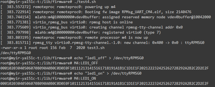

用网线连接板卡后,通过Xshell软件登陆板卡内LINUX系统,通过文本命令实现各项操作。
6  liunx运行信息图
Fig. 6   The liunx runtime infographic
如图6所示,上电启动后,Cortex-A7通过指令启动Cortex-M4ttyRPMSG0,启动成功提示remote processor m4 is now up。测试中,Cortex-A7核通过指令下发给Cortex-M4Cortex-M4定时中断触发后,返回下发信息和需要上传的测试数据。
