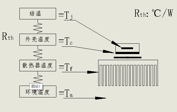

本工程采用的功率器件属于贴片式封装,使用螺钉安装固定在散热器上,在强迫风冷散热系统中,热量的传递主要通过管芯到管壳,管壳到散热器,散热器到环境的几个传热过程。因此,可以将此散热过程简化成图2的功率器件热阻模型:
2 功率器件热阻模型图
芯片内的结点温度
:芯片的外壳温度
:散热器的温度
:芯片周围的环境温度
:功率器件的热阻
根据热阻模型,可知
式中,是设计结温时,时,允许的最大壳温,设
为设计中的最高环境温度,设
是散热器温升;
是功率器件结到壳的温升;
是散热器的热阻;
是功率器件结到壳的热阻,可以查手册得知;
是平均到每个功率器件模块的耗散功率;
为功率器件功耗;
为功率器件个数;
代入上式得:
根据功率器件结温不得高于150℃,既代入上式可得出散热器热阻计算式:

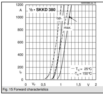

1.整流桥D功耗简易热计算:
二极管整流模块的热损耗主要由导通损耗和开关损耗组成。简易计算公式如下:
式中,为整流桥功率损耗;
为整流桥导通压降;
为整流桥输出电流;
为回转电流损失,为经验值,取1.02~1.05之间;
其中导通压降可以通过查手册为0.98V,见图4,输出电流计算如下:
式中,为电机功率;
为电机效率;
为变频器效率;
为电网电压;
由以上公式可得:
其中=0.98V为查阅器件资料所得数据,见图4

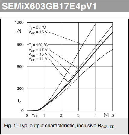

2.IGBT功耗简易热计算:
IGBT逆变模块热损耗主要由IGBT的通态损耗、开关损耗以及续流二极管的正向导通损耗和开关损耗组成。简易计算公式如下:
式中,是指在=150℃,峰值电流Ic下,IGBT的饱和压降。
为回转电流损失,为经验值,取1.10~1.15之间;
IGBT的额定电流;
为电机功率因数;
由以上公式可得:
其中=3.2V为查阅器件资料所得数据,见图5

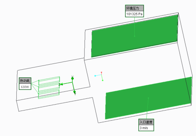

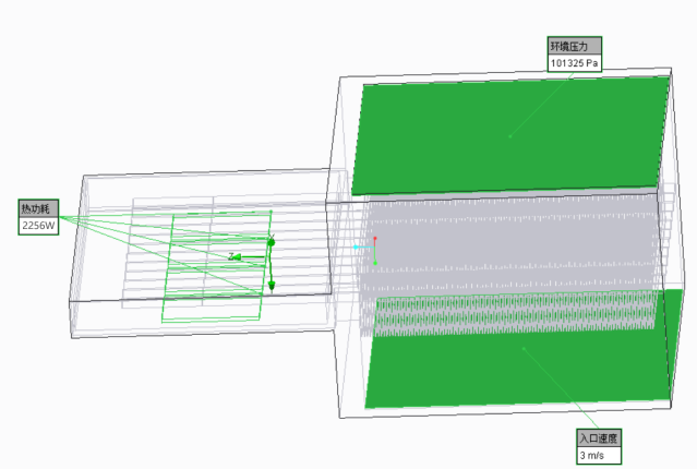

散热器仿真模型根据图6建立,为便于网格化处理和仿真计算,对模型进行简化处理见图7图8,将功率模块简化成热源,散热器上忽略螺纹孔等细节特征。边界条件设置如下:
1.散热器材质采用6063-T6铝合金,基板厚度40mm,宽度340mm,深度315mm,均布12根φ13的热管;翅片厚度1mm,翅片高度100mm,翅片个数73个,齿间距5.04mm;
2.模型建立后,因该功率单元采用强迫对流方式,不考虑热辐射,环境压力按1个标准大气压101325Pa,散热器入风口风速设置为3m/s,环境温度按40℃设置。

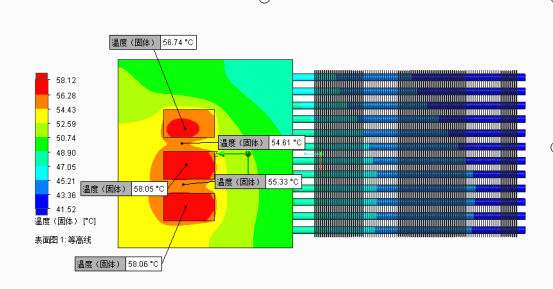

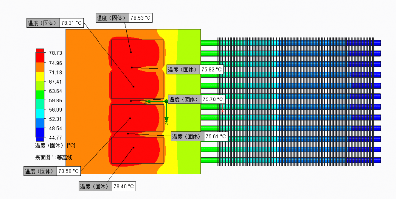

通过计算流体软件进行内部温度场的数值模拟,分析功率单元内部器件温度场分布,得到热管散热器表面整流桥和IGBT的温度场分布图分别如图9和图10所示。
9 整流桥散热器1表面温度分布图
10 IGBT散热器2表面温度分布图

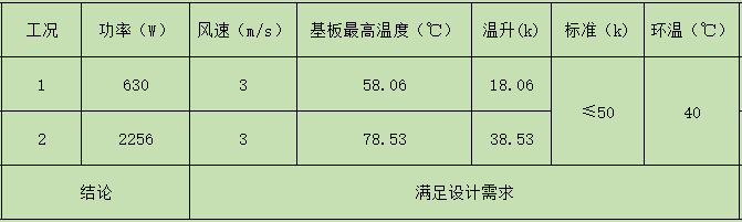

3.3热仿真求解结果
由图9图10可以看出IGBT和整流桥最高温度均出现在模块正下方,IGBT最高温度为78.53℃,整流桥最高温度为58.06℃。按环境温度设置为40℃,芯片允许的最高壳温90℃,散热器基板温升最高为50K,热仿真温升最高为38.53K,小于50K的要求,满足使用标准要求如图11。
11 仿真数据图

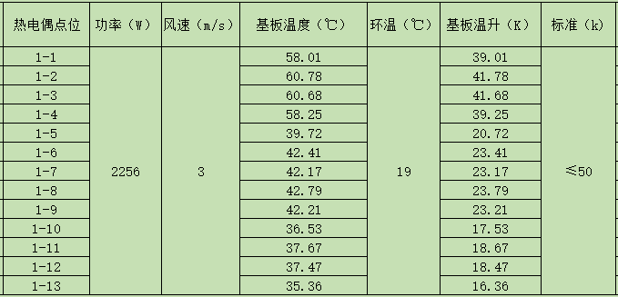

4.1 热电阻模拟功率单元模块温升实验
   根据图6器件排布方案,按项目现有功率单元散热器实际尺寸和热损耗分别制作热管散热器和搭建热电阻模拟功率单元模块模型,搭建散热风道,将散热器翅片放入风道中,入风口风速3m/s的风速做实验,图12、图13分别为热电偶点位布置图和热电阻温升实验装置图。
12 热电偶点位布置图
13 热电阻温升实验装置图
14 热电阻实验数据图
由图14可以看出,热电阻模拟IGBT模块壳体最高温度为60.78℃,模拟温升41.78K,小于50K的要求,满足使用标准要求;由模块手册结对壳的热阻值可以推出结温最高为94.48℃,散热效果良好,完全满足变频器功率模块壳温和结温的限值要求。
