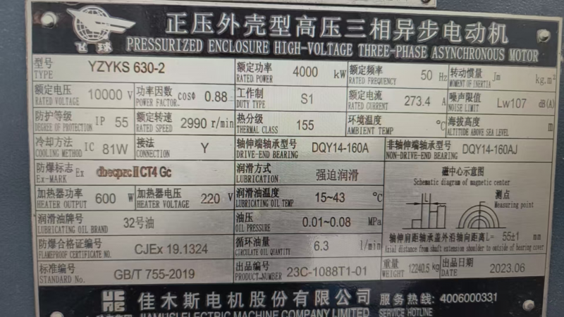

5变频软启动装置对接空压机电控系统满足各种功能接口和监控要求,保证运行中不会因为参数更改导致意外停机。现场电机的基本参数如表1所示。
1  现场电机铭牌参数
型号
YZYKS 630-2
额定电压
10kV
额定电流
273.4A
额定功率
4000kW
额定频率
50Hz
额定转速
2990r/min
功率因数
0.88
接法
Y
绝缘等级
F

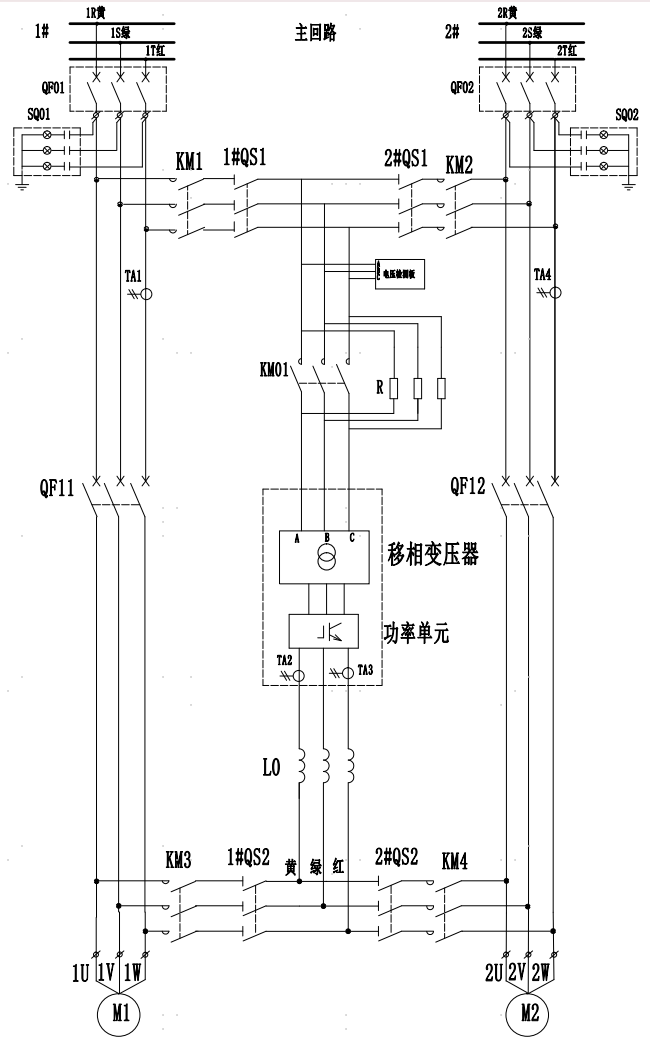

为了便于现场并网满足现场空间需求,变频软启动装置控制方案主回路控制接线如图1所示
1  变频软启动装置一拖二一次系统图
现场使用空间受限,本次设计变频软启动装置具备灵活设计,变频软启动装置可以按照用户需求实现选择任一台空压机启动,启动后电机自动无扰切换到工频运行,之后再启动下一台电机运行,当变频软启动装置启动过程故障时,可以应客户实际需要实现故障转工频或者工频直启

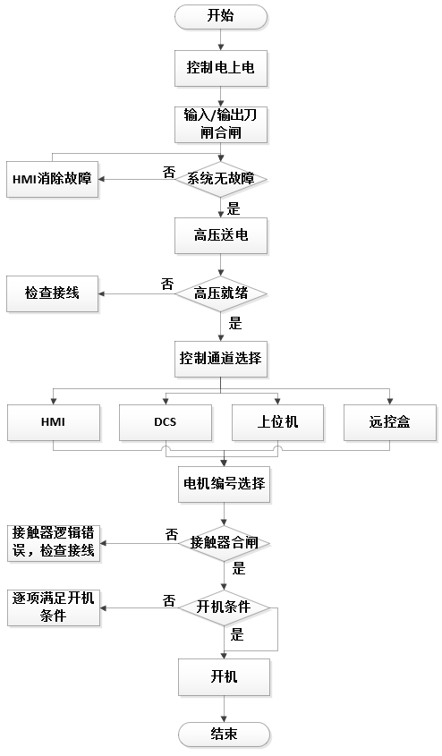

2 变频软启动开机准备流程图
变频软启动开机准备流程如图2所示,简要叙述如下以启动1#电机为例
1)控制电上电,刀闸操作闭合。
变频软启动装置上控制电,检测高压未就绪,接触器状态满足,可以操作隔离刀1#QS11#QS2,隔离刀操作闭合。
2变频软启动装置自检
检测当前变频软启动装置回路中的刀闸是否闭合,系统是否无故障外部急停及工艺允许信号是否满足条件均满足则送出高压允许合闸信号
3)高压上电
合闸允许送出至高压柜,高压柜允许上电。
4电机选择
上电完成后,依据当前的控制模式进行选择电机本系统选择电机有三种方式。
① HMI控制模式:HMI设定编号,主界面设定电机编号为1或者2
② DCS/远控盒控制模式:依据端子信号设定编号,对应电机编号端子输入即为选择完成,信号无输入或者多输入则判定电机编号选择错误。
③ 上位机模式:通讯设定编号,上位机可通过MODBUS或者PROFIBUS通讯写入变频软启动装置系统选择的电机编号。
此外,无论何种模式选择,人机界面和上位机均会显示当前选择电机的编号。
5)接触器/断路器合闸逻辑
电机选择完成之后,对应回路的接触器合闸,以变频软启动装置选择1#电机为例。
选择1#电机之后,判定当前的工频回路QF11未合闸,变频软启动装置无故障,输出接触器KM1KM01KM3依次合闸,之后送出变频就绪信号现场接收到变频就绪信号,等待现场的开机信号。

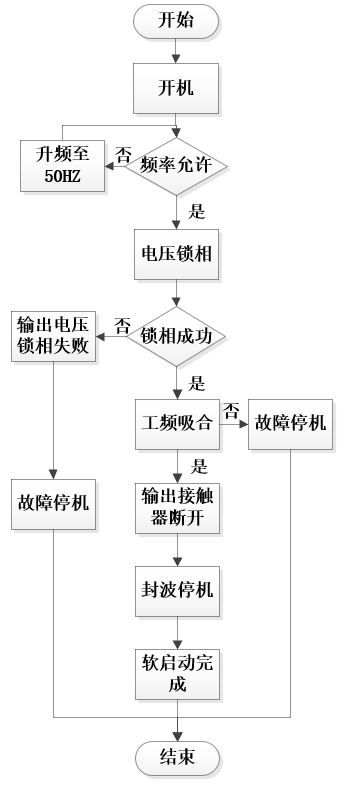

5转工频逻辑
接收到现场的开机信号,变频软启动装置运行,具体流程如图3所示。阐述如下:
变频软启动装置频率逐渐上升至50HZ,开始锁相,等待锁相完成,工频接触器QF11闭合,依次断开接触器KM3KM1KM01变频软启动装置封波,至此转工频完成。
3 变频软启动开机过程流程图
2#电机启动顺序同1#电机,每次电机选择前都需要判定变频软启动装置处于停机状态,当变频软启动装置电机选择编号发生变化时,分断其他变频回路的接触器,闭合当前选择电机回路的输出接触器。

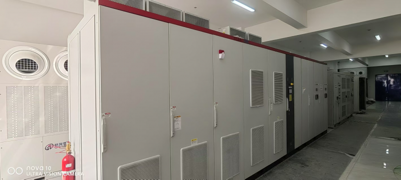

变频软启动装置20234月调试完毕投入使用至今,未发生故障停机
图4 变频器运行现场
图5 现场电机铭牌数据
