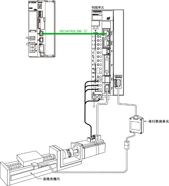

采用直线光栅尺进行全闭环控制的系统构成如图1所示,上位机为安川MP3300运动控制器,伺服采用Σ-X系列伺服电机以及MECHATROLINK通信指令型驱动器。要进行全闭环控制,需要在标准伺服驱动器上增加SGDV-OFA01A全闭环模块以及SGDV-OZA01A壳体套件。 位置检测采用雷尼绍RGS40开放式光栅尺,其栅距为40μm,光栅尺读数头RGH41A输出1Vpp模拟量信号,模拟量信号通过串行转换单元JZDP-H005-000反馈给全闭环模块。JZDP-H005-000内部为256细分,故分辨率为40μm/256=0.15625μm。机械采用丝杠模组,丝杠导程为10mm,伺服电机通过联轴器与丝杠直连,驱动负载平台运动。
1 光栅尺全闭环系统构成

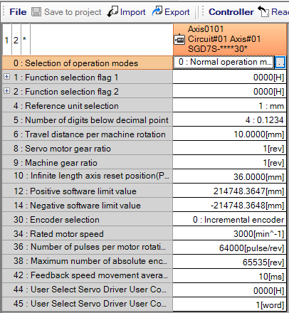

上位运动控制器的固定参数设定如图2所示,主要参数如下:
1、 指令单位选择:使用mm单位。
2、 小数点精度选择:取小数点后四位有效位。
3、 机械每圈移动量:电机与丝杠直连结构,丝杠导程为10mm,设定为10.0000mm。
4、 编码器选择:采用增量型光栅尺。
5、 电机额定转速:伺服电机的额定转速为3000r/min
6、 电机转动一圈,光栅尺反馈脉冲数:由于分辨率为0.15625μm,电机转动一圈,负载移动一个丝杠导程,对应的脉冲数为10000μm /0.15625μm=64000

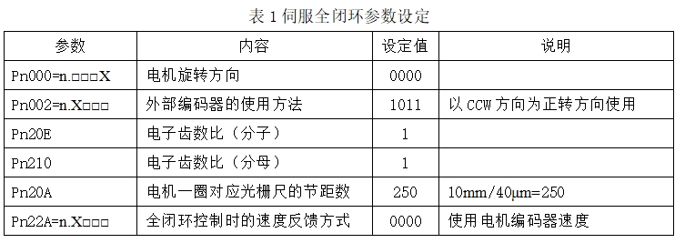

除了上位机,伺服驱动器也需要设定全闭环相关的参数,主要参数如表1所示:
1伺服全闭环参数设定

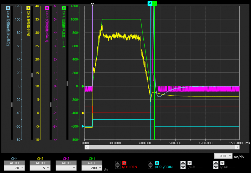

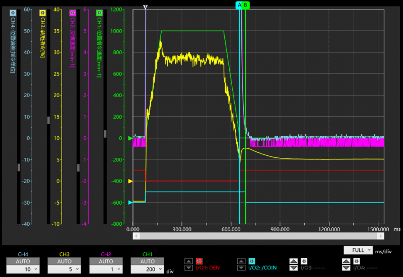

3 全闭环运行波形
        图4 半闭环运行波形
    在全闭环模式下,取伺服定位完成宽度为2个指令单位时,如图3所示,从上位机发送指令结束到定位完成信号ON的时间约为35ms。在半闭环模式时,取电机编码器旋转一圈的脉冲数为20位,则换算后的定位完成宽度约为33个指令单位。如图4所示,从上位机发送指令结束到定位完成信号ON的时间约为41ms。因此,全闭环控制的定位完成时间比半闭环控制略短。

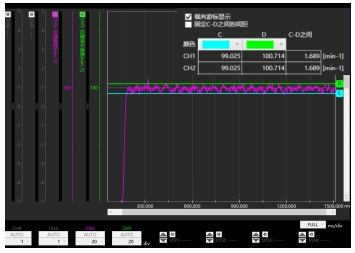

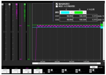

2.3.2 低速匀速运行速度波动比较
5 全闭环运行波形
6 半闭环运行波形
全闭环模式下,当伺服定位时,匀速段的运行指令速度为100r/min时,如图5所示,伺服反馈速度波动范围约为1.69r/min,在半闭环模式时,如图6所示,伺服反馈速度波动范围约为1.5r/min,因此两种控制模式下,匀速段的速度波动基本相当。

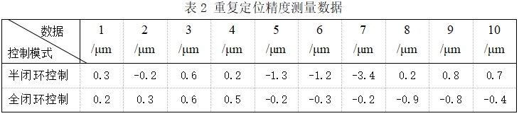

2.3.3 重复定位精度比较
使用再现精度为0.05μm基恩士高精度激光位移传感器分别对半闭环控制模式及全闭环控制模式时的重复定位精度进行测量。从上表数据可知,在半闭环控制模式下,正最大偏差为0.8μm,负最大偏差为3.4μm。在全闭环控制模式下,正最大偏差为0.6μm,负最大偏差为0.9μm。因此,使用栅距40μm光栅尺进行全闭环控制时,重复定位精度可以达到±1μm内。如果采用栅距更小的光栅尺,例如20μm,在同等条件下的重复定位精度应该能够进一步提高。在各种实际应用中,全闭环系统最终的重复定位精度还取决于许多方面的因素,例如机械结构本身的刚性,光栅尺及读数头的安装位置及安装精度,环境温度湿度的变化,负载是否受外力等。因此,本实验相关数据仅供参考。

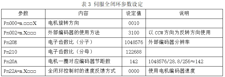

旋转编码器的1节距数为256个编码器脉冲。伺服主要参数设定如表3所示
   调试时,先使用半闭环模式,伺服电机编码器为26位,即67108864脉冲/圈,伺服电子齿数比参数Pn20E=67108864Pn210=4260,即上位机发4260个脉冲,电机转一圈。动作确认没问题后,再使用外部编码器的全闭环模式,分辨率由原先使用伺服电机自身编码器的26位变更为外部编码器的20位,因此,Pn20E设定为1048576。原先上位发4260个脉冲,电机转一圈,现在外部编码器转1/28.8圈时,对应电机转一圈。因此,Pn210=4260×28.8=122688
