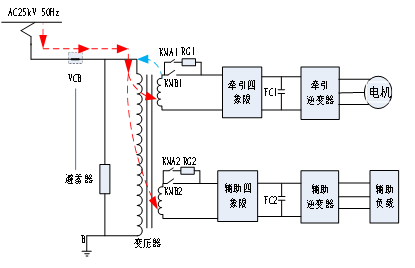

过分相辅助不间断供电要求:分相区内,辅助变流器仍可以持续为辅助负载进行供电。如图1所示为过分相时,牵引系统能量流动示意图。过分相时,牵引电机由电动机转变为发电机,牵引系统由牵引状态变为再生制动回馈状态,回馈的电能通过牵引变压器牵引次边绕组耦合至原边绕组,然后通过变压器辅助次边绕组给辅助变流器提供能量。
1 过分相辅助不间断供电示意图
Fig.1 schematic diagram of over-phase assisted uninterruptible power supply

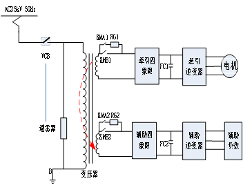

3 过分相预告信号前且主断闭合
Fig.3 before the over-phase warning signal and the main shutdown is closed

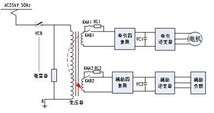

状态2状态2为机车检测到过分相预告信号且主断闭合,此时牵引系统进行原边电流控制,将原边电流控制到设定值,降低主断断开时对于动车组的冲击,四象限转入电压控制,当四象限控制准备完毕后,牵引系统给网络发送断主断请求。
4 过分相预告信号且主断闭合
Fig.4 over-phase warning signal and main shutdown closed

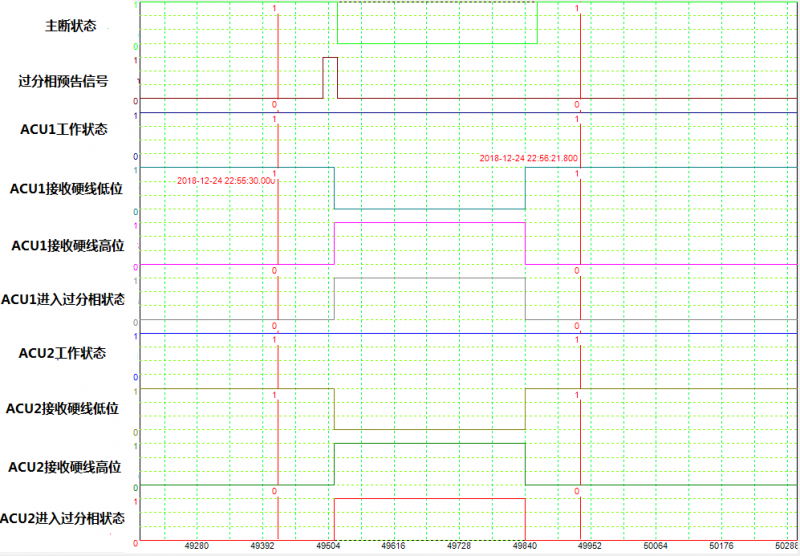

机车过分相时,ACU根据机车过分相预告信号和TCU给定的指令信号从牵引网电压相位切换到牵引四象限模拟网压相位,同时牵引四象限由控制中间模式转为控制原边感应电压模式;出分相时,ACU根据机车过分相结束信号和TCU给定的指令信号从牵引四象限模拟网压相位切换到牵引网电压相位,同时牵引四象限由模拟网压相位切换到牵引网电压相位,流程如下:
10 过分相控制流程
Fig.10 over-phase control flow
为保证辅助系统与牵引系统过分相时,网压相位同步,在过分相时,采用预设相位累加方式实现相位同步控制技术,该技术首先是在机车进入分相区前,由牵引系统向辅助系统发送第一预设相位,牵引系统和辅助系统均按照第一预设相位进行相位信号累加;进入分相区后,牵引系统根据构造的虚拟网压相位向辅助系统发送第二预设相位,此时辅助系统按照第二预设相位进行信号累加;出分相进入电网区后,牵引系统向辅助系统发送第三预设相位,此时牵引系统和辅助系统按照第三预设相位进行相位信号累加,直至相位与电网相位一致,系统退出虚拟网压控制,采用电网电压控制。控制流程图如下:
11 过分相不断电相位同步控制
Fig.11 over-phase uninterruptible phase synchronous control

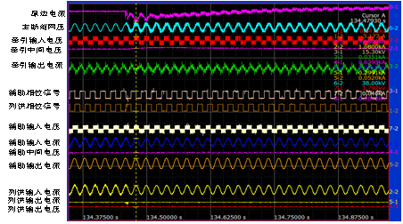

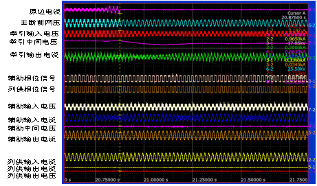

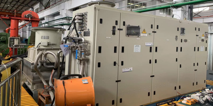

为验证过分相不间断供电时,辅助系统和牵引系统的相位同步情况,以某主辅分离的机车牵引变流器为试验对象,进行过分相辅助不间断供电试验,试验系统如图12所示。试验设置条件如下:牵引变流器工作在制动工况,牵引电机转速1800r/min,制动功率1000kW,辅助负载功率230kV;系统稳定运行后,断开主断器,模拟过分相,此时辅助系统按照牵引系统预设的相位进行同步,保证牵引、辅助在分相区相位一致。试验结果如图13所示。
12过分相辅助不断电试验系统
Fig.12  testing system of over-phase assisted UPS
a)断主断及过分相时刻
b) 合主断时刻
13过分相辅助不断电试验波形
Fig.13 waveform of over-phase assisted UPS
整个过分相过程中牵引、辅助输入电压、电流比较平稳,未出现较大的冲击与畸变,无任何保护与故障发生辅助输入电压相位始终跟随牵引系统预设相位,辅助系统输出电压、电流稳定,未发生停电

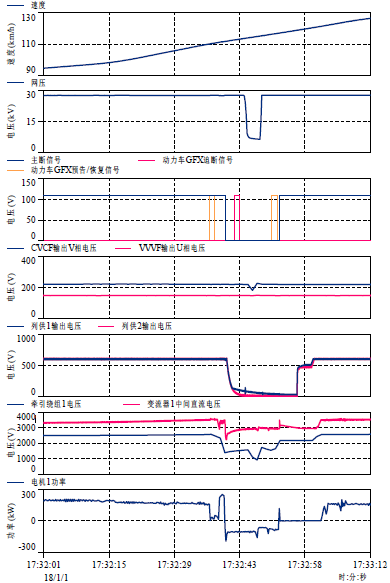

为进一步验证控制策略的正确性,选择实际的电力机车在线路上进行了辅助过分相不间断供电试验。如图14所示,试验结果看,机车过分相时,整车在收到过分相预告信号后,将过分相信号通过网络传递给牵引系统,牵引系统收到该信号后,开始从牵引状态向微制动状态切换,并在整车进入分相区前完成微制动,从而实现通过牵引电机发电-功率模块能量回馈-变压器能量耦合-辅助供电完成过分相不间断供电。同时从整车不间断供电过程观察,牵引系统过分相时网侧无大电压、大电流,且辅助系统在过分相期间始终跟随牵引虚拟相位,过分相结束后自动切换为实际网压信号,满足整车的过分相不间断供电应用
