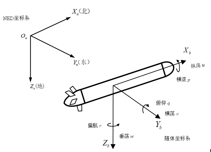

对于UUV的运动特征,构建惯性坐标系与随体坐标系。以地球质心为原点的惯性坐标系UUV本体上的随体坐标系,具体如图1所示。
1 UUV的惯性坐标系和随体坐标系
UUV的运动学方程如下:
 (1)
其中:UUV在惯性坐标系下的位置及姿态,为分别指向UUV的轴向、横向与竖直向下方向唯一,分别为横摇角,俯仰角,偏航角,描述UUV在惯性坐标系下的姿态,向量为随体坐标系下的速度,包括线速度和角速度为随体坐标系到惯性坐标系的转换矩阵,具体形式如下:

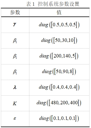

基于上述理论分析,该控制方法在UUV轨迹跟踪控制中的有效性已得到验证。本节主要通过仿真验证控制器的稳定性与有效性。仿真所用控制器、非线性扰动观测器及自适应律参数如表1所示。系统集总不确定性数学模型如下:
