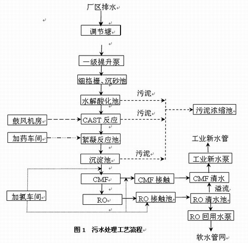

水生态循环利用工程采用“沉砂-水解酸化-循环式活性污泥法(CAST)” 处理工艺,本工程工艺流程如图1所示。
水循环工程将钢铁厂的废水以及其它非常规水源进行处理,满足环保排放的要求,同时作为企业的安全水源,为企业提供合格水质。首先,将钢铁厂现有的塘系进行了改造利用作为调节塘,对污水厂的进水水质、水量进行调节,减少了水质、水量波动对系统运行造成的影响,保证后续生化和深度处理系统的正常运行。然后,采用水解酸化工艺对处理工艺进行强化,利用水解和产酸菌的反应,将不溶性有机物水解成溶解性有机物、大分子物质分解成小分子物质,使出水BOD/COD的比值得到了提高,增加了污水的可生化性。其次,经CAST反应池按进水-曝气、沉淀、滗水、进水完成一个周期,循环上述运行周期,从而去除掉污水中的污染物。最后,通过CMF连续膜过滤系统和RO反渗透系统的膜组件,水分子在一定的压力驱动下透过膜,而悬浮物、胶体、大分子有机物及微生物等则被阻截,从而达到净化分离的目的。处理后的中水作为企业炼钢过程的循环冷却水源。
