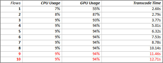

测试1:1080P高清转码测试
首先,我们会评估一个高清的转码任务。源媒体是一个1080p MPEG-2格式的视频剪辑,播放时间为10秒,帧速率为30fps。目标媒体的格式是H.264,并且具有同样的分辨率。使用硬件方法的测试结果如附件表1所示,采用软件方法的测试结果如附件表2所示(以红色显示的结果表示转码时间超过了播放时间)。
通过对转码测试结果的比较,很明显,使用硬件的方法CPU的使用率非常低(约9%),而使用软件的方法则因为所有的转码都是由软件编码直接处理的,因此CPU使用率极高。
如果考虑实时转码的性能时,使用硬件的方法可以支持8个高清的转码流,而软件的方法只能支持1个高清转码流,并且当转码流的数量增至2个时,则需要长达23秒才能完成转码任务,这个处理时间远远大于被测视频剪辑播放持续的时间。

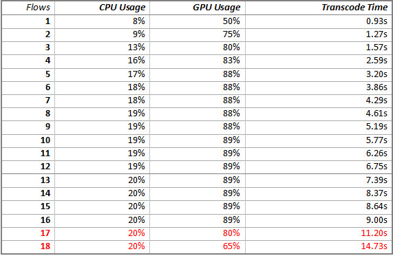

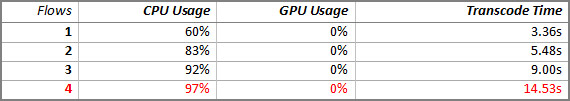

测试2: 1080p转480p分辨率下降转码测试
第二步测试我们来评估一下分辨率稍低些(1080p转480p)的转码任务。源视频和目标视频都采用H.264的格式,源视频为1080p视频剪辑,播放持续时间为10秒,帧率为30fps。目标视频的分辨率为480p。使用硬件方法的测试结果如附件表3所示,使用软件方法的测试结果如附件表4所示(红色部分表示转码所需时间超出播放时间)。
通过比较测试结果,很明显使用硬件的方法,CPU使用率远远再次低于使用软件的方法时CPU的使用率。
同样的,对于实时转码性能,硬件的方法可以同时支持16个转码流(H264.1080p 转 H264.480p),而软件的方法只能支持3个转码流。

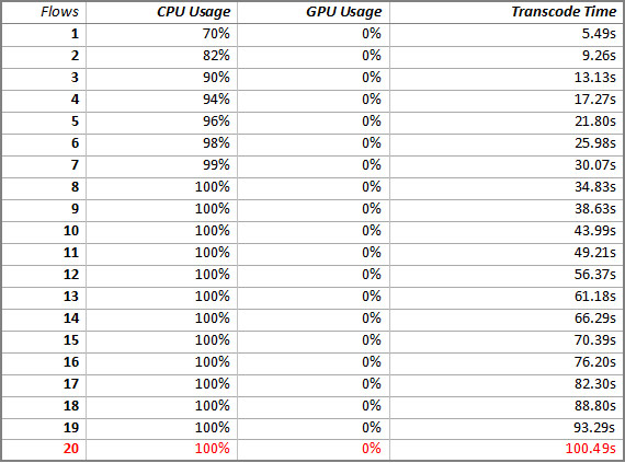

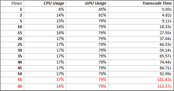

测试 3:D1转CIF分辨率下降转码测试
最后,我们来测试一下低分辨率的转码任务。源视频格式采用D1(720x576)H.264视频剪辑,播放持续时间为97秒,帧率为25fps。目标视频为CIF(320x288) H.264格式,与源视频相同的帧率。使用硬件方法的测试结果如附件表5所示,附件表6为使用软件方法的测试结果(红色部分表示转码所需时间超出播放时间)。由于使用硬件的方法可以支持更多的转码流,因此我们在附件表5中只列举有几条有意义的参考数据。
与之前的测试一样,我们可以得出同样的结论:硬件方法的CPU使用率远远低于软件方法的CPU使用率。H264.D1转H264.CIF的实时转码性能方面,硬件的方法可以同时支持50个转码流,而软件的方法最多只能支持19个转码流。

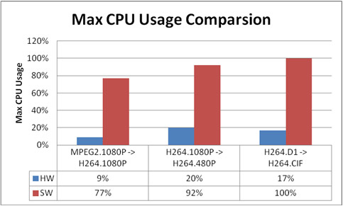

同样地,在比较实时转码任务中CPU的最大使用率时,使用硬件的方法也明显占优。因为使用硬件的方法调用GPU硬件来处理转码任务,所以维持了很低的CPU使用率。相比之下,软件的方法则完全使用CPU的性能来处理转码任务,因才所调用的CPU资源就相当的多。(请参看图6)
图6:实时转码时CPU的最大使用率

表 1: MPEG2.1080p 转 H264.1080p (使用硬件的方法)

表3:H264.1080p 转 H264.480p(使用硬件的方法)
表4:H264.1080p 转 H264.480p(使用软件的方法)
表5:H264.D1 转 H264.CIF(使用硬件的方法)
表6:H264.D1 转 H264.CIF(使用软件的方法)
