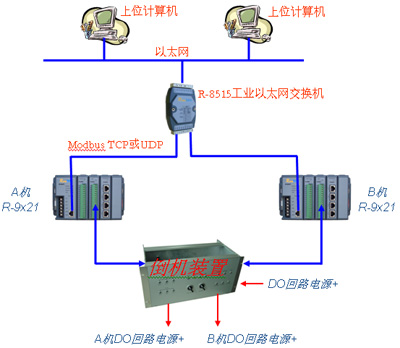

      一.系统框图

      1.R-8515工业以太网交换机模块
      1100M SC光纤口,410/100M RJ-45
      3000VDC浪涌保护
      兼容IEEE802.3,IEEE802.3U
      +10~+30VDC供电
      LED显示

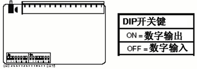

      3I/O 模块R-9050
      R-905016路数字输入/输出。通过设置它的DIP开关每个通道可以被独立地配置为一个输入或输出通道。数字输出是一组可被R-9x21控制的集电极开路晶体管开关。这组开关也可被用于控制固态继电器。
2:为数字I/O通道设置的DIP开关
      R-9050
3R-9050模块正视图

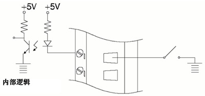

5:湿接点信号输入(R-9050

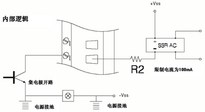

6:使用SSR的数字输出(R-9050

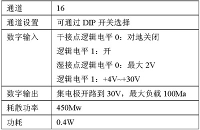

      R-9050技术规格
1R-9050技术规格
      4. 倒机装置:
      倒机装置及其相关软件是实现系统双机热备的关键所在,具体来讲通过软硬件的结合,倒机装置应该实现:

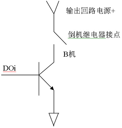

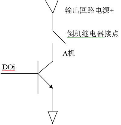

      1)倒机装置的作用为根据A/B机的状态,决定谁是主机,在主机故障时倒入备机,切换DO输出回路电源,保证只有一个有效输出。
      2A/B机分别输出心跳信号给倒机装置,倒机装置判定A/B机工作状况
      3)开机时,A/B机争抢主机权
      4)当主机故障时,备机正常时,倒向备机
      5)主备机工作状态回读,便于及时维护
      6 A/B机通过网络保持信息同步
      7)主备机程序相同,具有主机的DO输出回路可获得电源
      8)倒机切换电源所用继电器可根据用户要求选择普通继电器或铁路专用安全继电器。但对倒机装置的体积影响较大。
      9)心跳信号及回读要占用R-9050I/O通道8通道左右
      倒机DO输出电路图:
