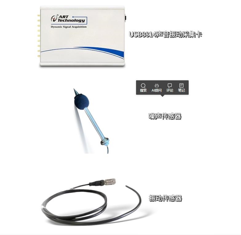

    方案所需设备采用了阿尔泰科技的USB8814动态信号采集卡

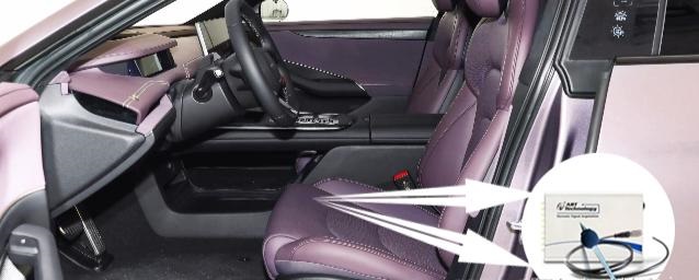

    使用方法
    1、将噪声传感器放置在驾驶员附近的合适位置,测量不同车速下的风噪水平。
    2、将加速度振动传感器安装在座椅或车身等关键部位,测量不同路况和车速下的振动水平。
    3、将以上两种传感器的信号输出端接入声音振动采集卡,通过此卡的高精度、低噪声,以及自带的IEPE激励源的功能,实现汽车乘坐舒适性的关键测试。
