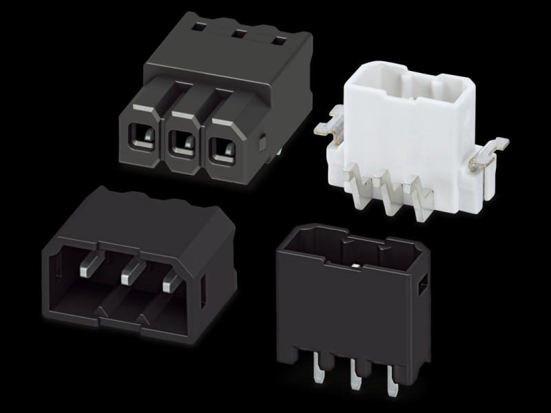

PTSM系列紧凑型PCB连接器

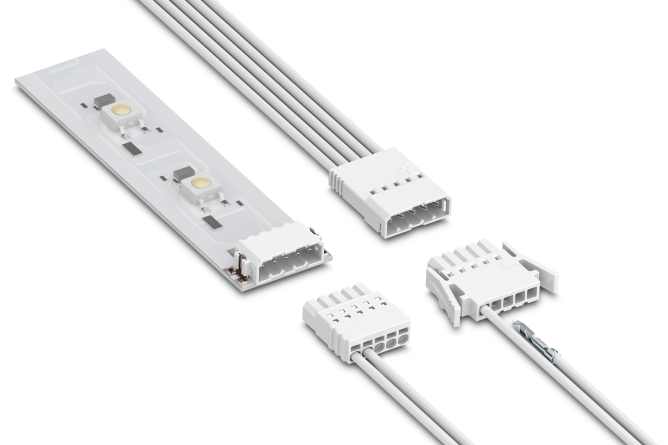

菲尼克斯电气PTSM系列紧凑型PCB连接器,以其仅5mm的紧凑高度和全面连接类型,为机器人内部的高密度集成提供了理想的互联解决方案。
紧凑设计

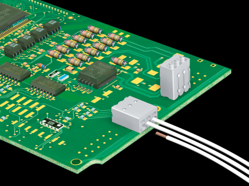

人形机器人的结构与人类似,关节众多、空间极其狭小,传统连接器因体积过大难以适配。
PTSM系列在保留直插弹簧接线的优势基础上,将整体产品尺寸做到了极致的紧凑,针间距2.5mm,产品高度5mm。同时,产品支持THR&SMD焊接工艺,匹配小型PCB控制板组装。
连接方案多样

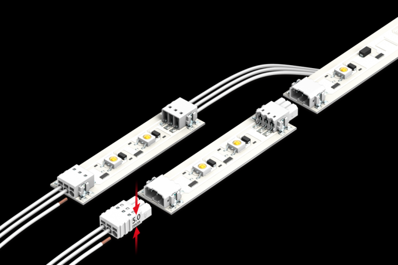

人形机器人技术迭代迅速,其设计必然走向模块化,以便快速维修、升级和功能迭代。如何让一个复杂的关节模组能够像乐高积木一样被快速更换?背后的电气连接必须足够简单、可靠且可重复插拔。
PTSM系列产品可提供线对板板对板线对线等连接类型,并且上述连接方式都可以实现不同端口之间的互配兼容,满足模块快速升级更换的需求。
连接稳定可靠
人形机器人的运动远比传统工业机器人剧烈和不可预测。持续的奔跑、跳跃和跌倒冲击,对内部线路带来巨大的考验。剧烈的振动和冲击可能导致连接器松动、接触不良,进而引发信号中断或系统宕机。
PTSM系列采用直插式弹簧连接技术,本身的弹簧结构可以吸收运动过程中产生的振动,确保导线连接可靠,并且还有压接连接方式可以提供,适配强烈运动工况下的信号传输。

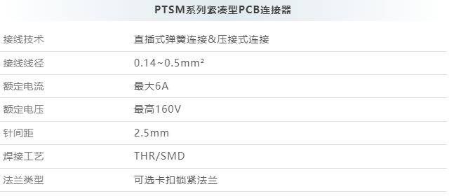

电气参数
更多选择

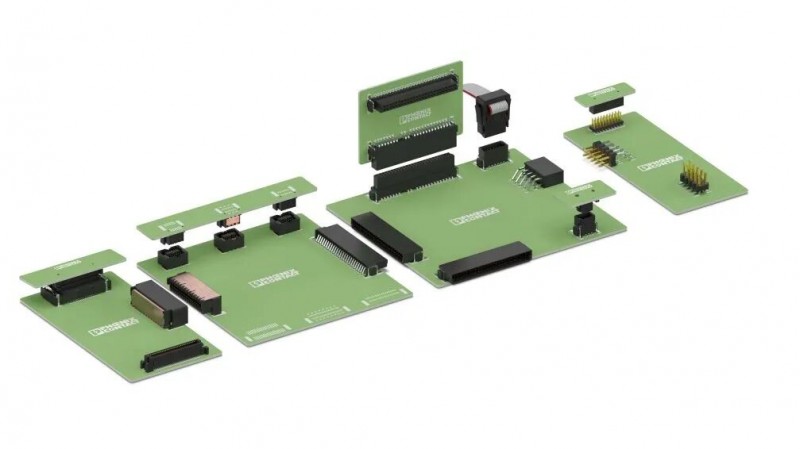

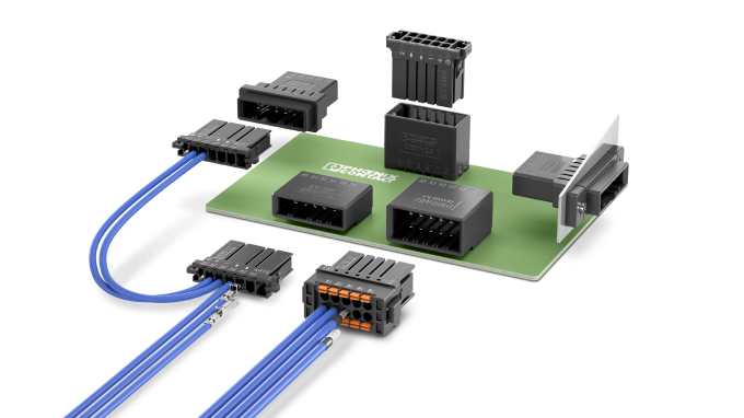

FINEPITCH系列
CONNEXIS系列
在机器人领域,菲尼克斯电气除了紧凑的PTSM系列连接器之外,还可以提供坚固、高速的板对板连接器FINEPITCH系列,以及适合批量预制线缆的插拔式压接连接器CONNEXIS系列。三大王牌战队协同发力,为机器人行业量身打造智能互联解决方案,全方位满足各类应用需求。
