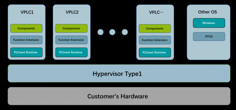

为了从根本上解决这一矛盾,菲尼克斯电气推出了基于虚拟化技术的vPLCnext。它并非简单地将PLC软件“PC化”,而是一场深刻的架构重塑,实现了 “一台硬件,两个世界”。

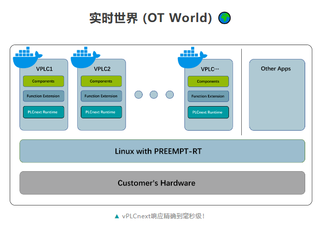

专为苛刻的工业控制场景打造。PLCnext实时核心独占专用的CPU计算资源,确保对I/O信号处理、运动控制等任务的响应精确到毫秒级,其稳定性和确定性与传统高端PLC完全一致您无需担心开放性带来的不确定性,关键控制永远可靠。

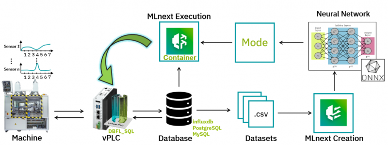

整个过程极其简单:
STEP 1:
数据采集与生成
首先通过vPLCnext丰富的接口和通讯协议,实时采集各种现场数据。再通过集成好的功能块,高效便捷的传输并储于数据库中,为后续分析提供丰富原料。数据可被整理为规整的Datasets,用于模型训练与验证。
STEP 2:
模型创建

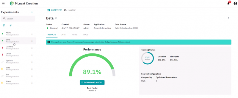

MLnext Creation软件,支持构建和训练时间序列数据的深度神经网络,无需编写源代码。
用户可从多种应用场景中选择,上传数据并选定相关变量后,仅需选择优化复杂度,其余操作(包括数据预处理和模型训练)均在后台自动完成。最终输出符合ONNX标准的模型文件,确保兼容性与可部署性,这意味着无需专业知识即可快速创建机器学习模型。
STEP 3:
现场部署
MLnext Execution软件部署在vPLCnext平台上,通过直接加载)0NNX模型文件,实现机器学习模型向生产环境的便捷部署。该软件具备三大功能:预定义工作流的周期性执行服务、用于监控控制工作流的Web界面,以及通过REST API提供的预定义工作流预测端点。
