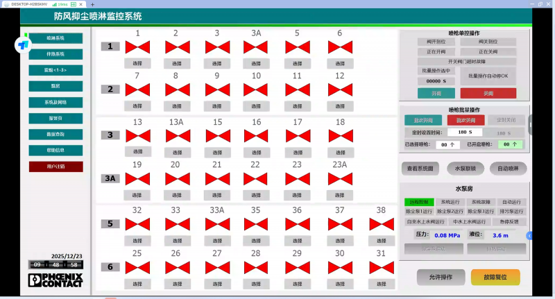

以数字化管控为核心,构建喷淋系统集中式智能平台:

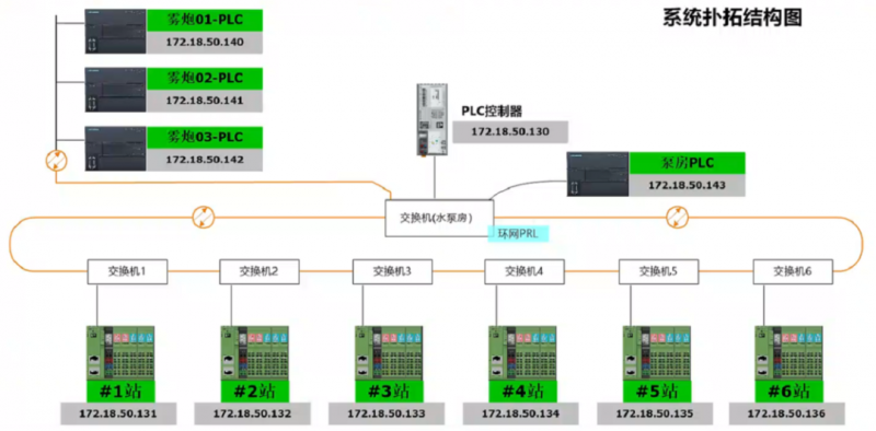

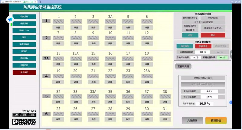

  • 工业自动化系统:实现多组喷枪及伴热带自动喷淋控制、以及雾炮及泵房PLC的联网监控;支持单设备/多设备操作与自动循环喷淋,自动喷淋支持分组切换、人工跳组等灵活操作,适配不同作业需求;
    多元控制模式:基于PLCnext开放式生态系统,支持高级语言编程与模型部署特性,平台预留多源数据标准化接入口,能够整合扬尘监测数据、环境气象参数(如风速、湿度)调整喷淋区域、洒水量、洒水时长,实现按需喷淋。

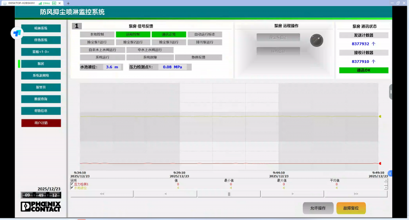

    全流程监控与预警:可视化界面直观展示喷枪、伴热带、雾炮及泵房设备的运行状态、压力、液位等数据,通讯异常、设备故障时自动报警,历史数据可追溯,便于快速定位问题;
    分级权限管理:设置操作员与管理员双重权限,避免误操作,保障系统运行安全。

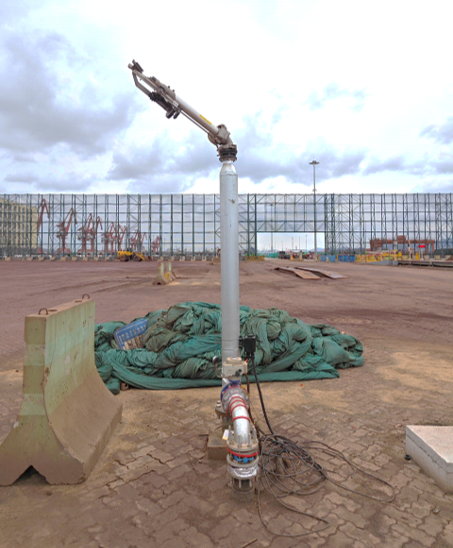

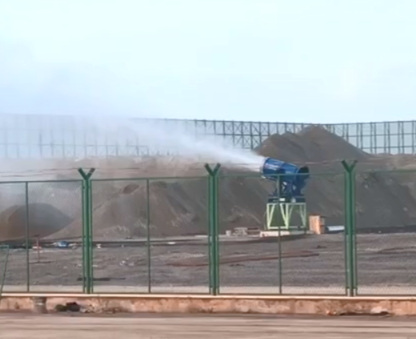

    港口喷淋设备
     喷枪 | 雾炮

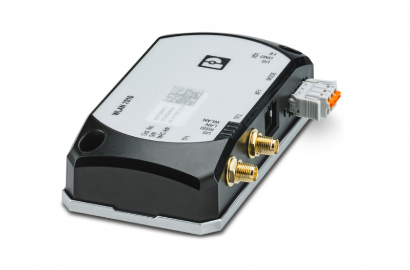

  • 工业级无线 AP :采用菲尼克斯 FL WLAN 无线模块,通过交换机组网连接至机房主交换机,借助 DHCP 功能实现巡检设备 IP 自动分配,无需人工配置;
  • 统一规划网络参数:设置专属 SSID 与加密密钥,高频段、高带宽配置,抗干扰能力强,保障户外复杂环境下信号稳定传输;
  • 信号全域覆盖:搭配专业平板天线与光纤收发器,满足巡检人员在开阔场地、设备密集区等不同场景的移动联网需求,确保工作数据实时上传与指令接收。

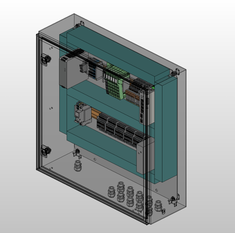

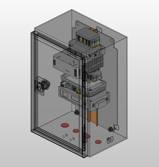

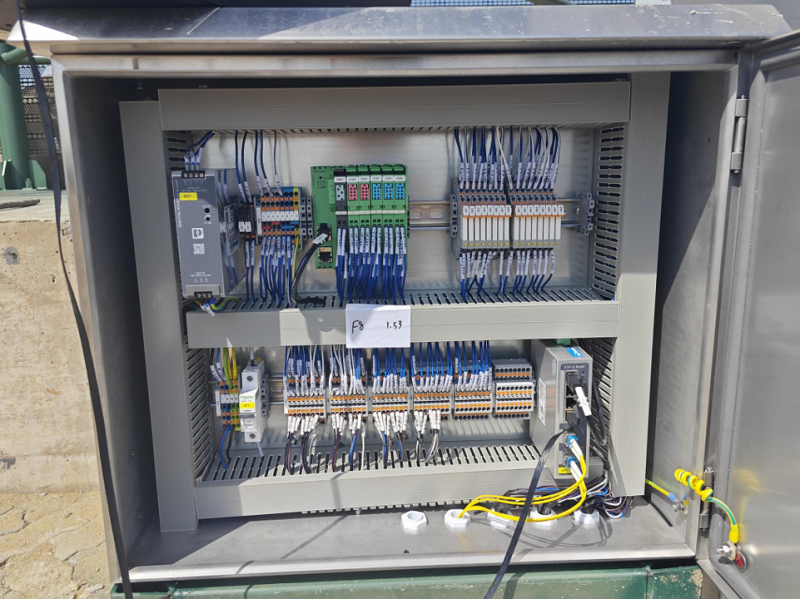

    Combinations电气柜定制
    硬件保障,适配恶劣环境
    两套解决方案均选用工业级高可靠性设备,搭配定制化防护电气柜,防尘、抗干扰、耐高低温,可适应港口户外恶劣作业环境,降低设备故障率,延长使用寿命。

    ✔  喷淋智能管控
    自动化、批量化控制替代人工操作,单组喷淋任务处理时间缩短 70%,同时构建“感知-决策-执行-评估”闭环,基于实时反馈数据自动优化喷淋策略,在确保抑尘效果的同时,实现水电资源的高效节约;
